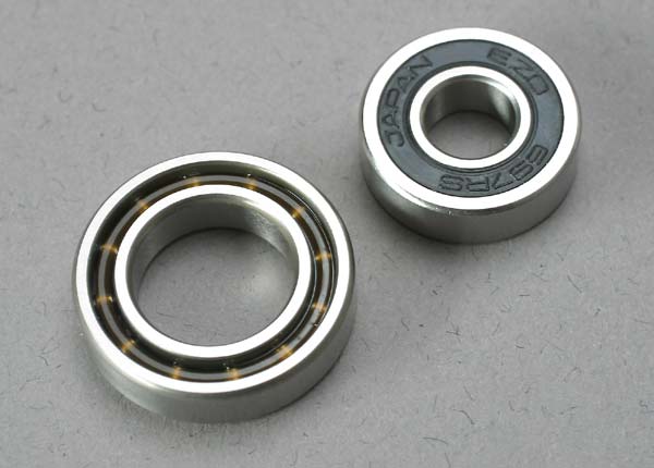

ROLAMENTO TRX 3.3
Ola
Estou com uma duvida sobre os rolamento do motor da Traxxas 3.3
O rolamento interno (maior) é fechado somente de um lado, minha duvida é, qual a posição para colocar no motor ?
Obrigado
Obrigado
- trax5223.jpg (26.99 KiB) Exibido 1615 vezes
- mach
- Moderador
- Mensagens: 7033
- Localização: São Paulo - SP
Re: ROLAMENTO TRX 3.3
Lado aberto para o lado de trás do motor, para receber lubrificação do combustível.
