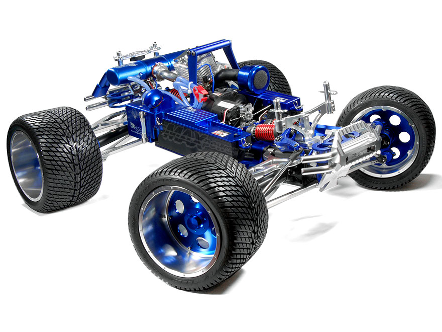

Homenagem a vocês, sonho de consumo...
revo special.jpg (119.36 KiB) Exibido 2048 vezes
fabriciomattar
Mensagens: 859
Re: Galera das REVOS TRX 3.3
Mensagem por fabriciomattar »
Cade os plasticos neste carro??? acho que o aluminio ta mais barato neh?? hhahahaha
FabioMora
Mensagens: 1455
Mensagem por FabioMora »
nossa Exterminador do Futuro
auhisheiausheiausehaiush
que zuado... isso aí deve quebrar bem mais que plastico certeza
mas que é bonita é....
faltou aluminio ali na suspensao .. kkkkk

essa revo ai só falta pneu de alumínio hein?
