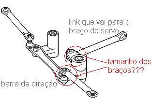

Valeu Asia, fio de muita ajuda o link, tem diversas vistas explodidas lá, muito obrigado mesmo. Bom, tenho outra dúvida: Qual o tamanho dos braços do link: (peça que faz a ligação da barra de direção com o servo) sei que ele faz a função de uma alavanca de força e isso é o que salva o servo, essa alavanca diminui consideravelmente o esforço do servo. Seria essa a dúvida, o arquivo em anexo ajuda a esplanar melhor minha dúvida. Obrigado a todos, um grande abraço.
Qual o tamanho dos braços que estão em vermelho?

só uma pergunta....vc disse que seu carrinho eh do camelo,sera que compensa todo esse esforço e gasto com ele...
