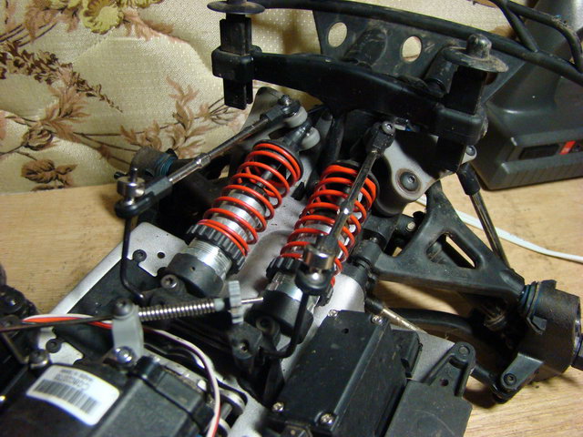

Primeiro upgrade que fiz foi instalar as barras estabilizadoras, as mesmas usada na Revo.
Muda o comportamento só no asfalto deixando ele mais estável nas curvas, já em pista de terra com rampas eu não notei nenhuma mudança.

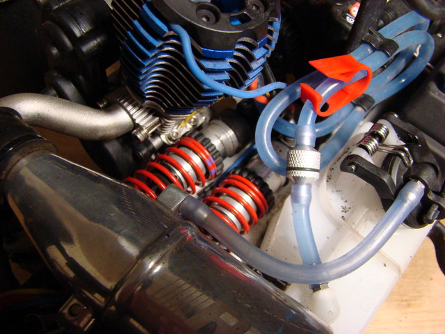

Comprei molas 3.6 da traxxas para por nos amortecedores traseiros, mas ainda não chegaram.

Em anexo segue as fotos dos Up`s.
As barras frontais estão invertidas pois quando ando no asfalto deixo o carro baixo e com a suspensão bem firme.
As molas traseiras mais rígidas são muito boas para pistas off-roads.

- Barras estabilizadora frontal. (invertida)
- 02.07.2009 010_resize.jpg (113.98 KiB) Exibido 1765 vezes
- Barras estabilizadora traseira.
- 02.07.2009 011_resize.jpg (113.83 KiB) Exibido 1765 vezes
- Molas Traseiras.
- 02.07.2009 012_resize.jpg (120.29 KiB) Exibido 1765 vezes

Mas a barra não enrrosca com a barra do freio??? está muito perto pelo que vi nas fotos.
Estive me informando na Competitionhobbies e a cida me informou que a barra da revo tem que adaptar, a ficou de verificar se conseguia o da Slayer mesmo, que custaria um pouco mais caro, e teria que encomendar, se ela conseguir o próprio da Slayer vou pedir.

Kaco,
Veja nessa foto como a barra está meio longe do freio, e se for mais perto passa ao lado.
Quando pesquisei as barras, não encontrei especifica para slayer, somente da revo/slayer.
Tanto que quando você instala ela, sobra uma peça da traseira, pois o próprio slayer vem com o encaixe.
Para mim está funcionando bem !!!
