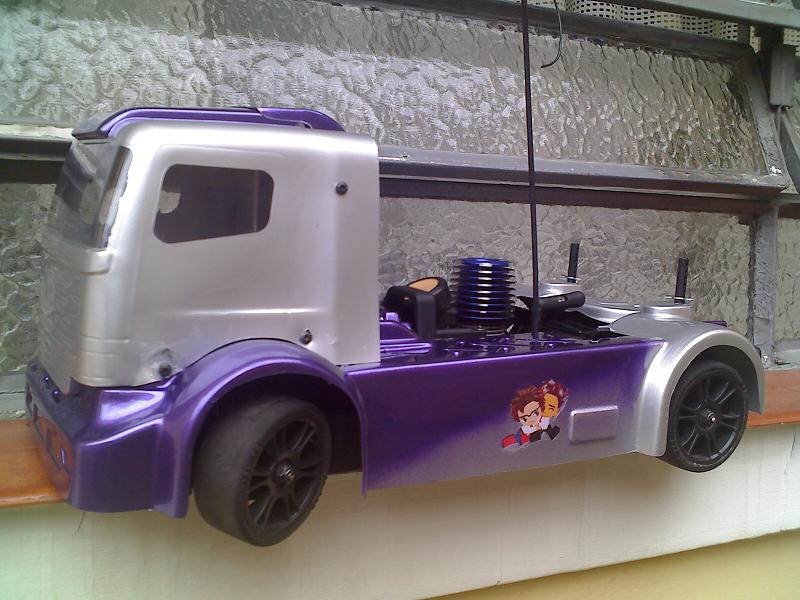

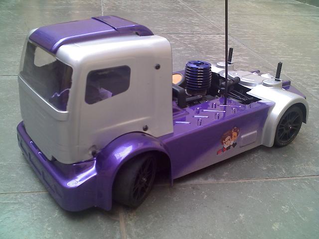

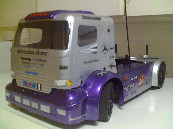

Caro Giba...
Tambem pintei minha primeira bolha estes dias....foi bem legal....e eu duvido que vc faça um pouco por dia.....Depois que começar a ver o resultado vc fai até o fim....é muito gostoso.....
Vai aí uma foto da minha pra vc me dizer o que achou!!

Re: pintando a primeira bolha
"Caro Giba...
Abraços"
Cara ficou bem dahora a sua bolha, eu curti
não vi nenhum lugar borrade de tinta. ficou mto boa mesmo !
então eu poste pra saber se eu podia fazer um pouco por dia, por que como eu to trabalhando queria fazer dutante a noite, dps que eu chego do serviço, mas eu tinha noção se que não ia dar pra fazer tudo num dia só, então jah tinha colocado as metas pra cada dia, pq eu não ia conseguir aguentar até sábado pra fazer td em um dia só. hehehehe
É muito legal pintar bolha sim, é meio que anti-stress ahuuhauhauhuhahuau.
Ontem eu lavei, fiz todos os desenhos na parte externa pra ajudar no mascaramento, coloquei as máscaras e empapelei ela, ai hj pretendo começar a pintuar e se der tempo acabar de pintar tb.
ai amanhã faço os recortes e adesivo ela, e sábado ou domingo e colocar ela na pista pra andar ! mal posso esperar
hehehe
assim que tiver pronta a bolha eu posto algumas fotos aqui.
falou
