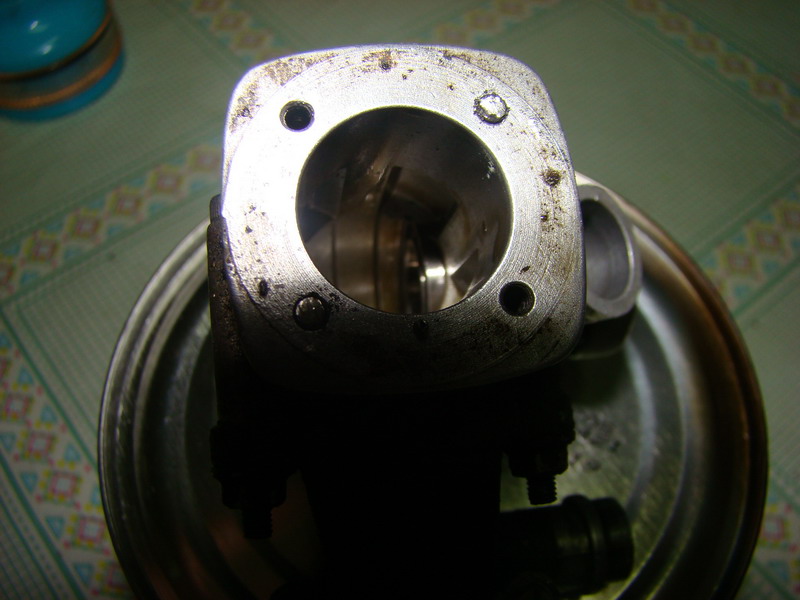

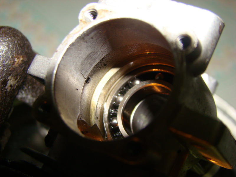

Olá pessoal,
Chegou os rolamentos da Boca, e instalei.
Montei motor e tudo mais, mas nao tem jeito de regular a lenta sem contar que a temperatura sobe muito rápido.
Resolvi desmontar tudo de novo, e para azar ainda quebrei dois parafusos que prendem o cabeçote no bloco do motor.
Olhando bem os rolamentos percebi que o interno não está encostando no bloco, vejam pelas fotos.... desculpa a qualidade mas é difícil conseguir um ângulo bom. Entre o rolamento e o corpo do motor parece ter 1mm de espaço.. está correto?
Esquentei o motor hoje para tentar colocar melhor o rolamento, mas ele não sai e nem entra mais.
Alguma sugestão?
Obrigado
Guilherme Citolin
