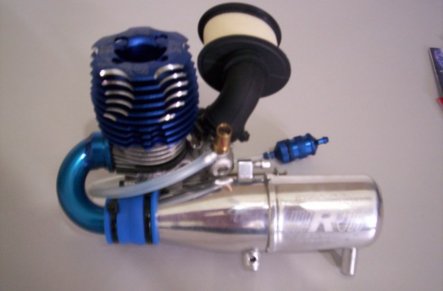

Meus amigos com a maioria das peças em mãos, resolvi mostrar como foi essa modificação e os problemas encontrados no meio do caminho.
Estou acertando com tentativas e erros e espero dar uma luz para quem pensa na mesma coisa ou algo parecido.
1ª tentativa foi com a lista que encontramos aqui no forum.
2ª tentativa com peças do japones que tem o video no youtube http://www.youtube.com/user/tomo711tomo ... laKzTIzQ9M
Abaixo segue as peças usadas na 1ª tentativa.
Curva Team Associated ASC1759 e Pipa Resonator , Motor OS 18 TZ (P)-T 11904 e Motor Mount TRW104

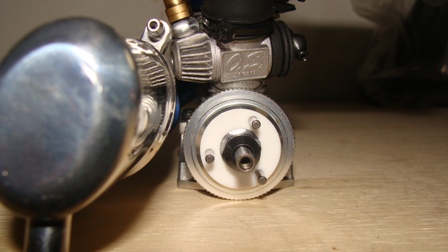

Ebaaa o motor esta pronto pra rodar !!!!! Errado....fui seco comprar a cx de partida, coloquei o carro em cima e ????? o flywheel é de diametro pequeno ( normal na verdade, mas com a TRW194 perdeu altura)...aí entrei em contato com o Japa, que passou a 2ª lista, bem mais simples.
