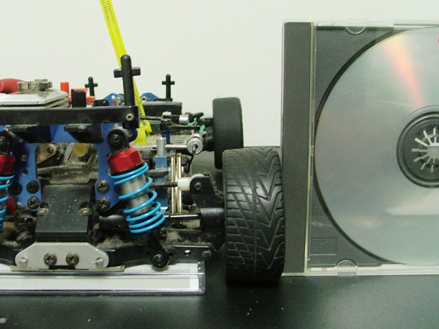

Re: suspensão estranha 4 tec
no olhometro, sem equipamento certo, tem um método bom,:
Arrume uma caixinha de CD, das grossas, que tem +/- 1cm de espessura
Ponha o carro em cima, retire os amortecedores. Neste momento, o carro esta na posição 0G(zero G), com ajuda de alguma coisa que tenha alngulo de 90º (pode ser esquadro ou mesmo outra caixinha de CD) , ajuste a cambagem de forma que fique rente , cambagem zero grau.
recoloque os amortecedores, regule a tensão das molas para que a altura do carro fique um pouco menos que a altura com a caixinha de CD embaixo, uns 8mm, vai no olhometro mesmo... o importante é que as duas rodas do mesmo eixo fiquem com o mesmo movimento.
com o carro no chão, com a altura ajustado em +/- 8mm. , a cambagem certamente ficara com +/-1º, por causa da geometria da suspensão da maioria dos carrinhos que conheço. Neste momento o carro esta na posição que chamamos de 1G.
Este é o acerto básico de cambagem para andar com pneus de borracha. se seu carro tiver o ajuste de downstop, configure para que a suspensão traseira não levante mais que os 1cm, para evitar que nas entrada de curva os pneus traseiros fiquem com cambagem positiva, perca aderência e rode.

minha principal duvida eh referente a suspensão trazeira, pq na dianteira tem 2 parafusos, mais na trazeira tem um só
A cambagem das rodas traseiras vc pode fazer cojm a caixinha de CD mesmo.
O toein, que é o angulo que as rodas traseiras ficam viradas para dentro, olhando de cima, da para conferir com uma regua escolar de 30cm. apoiando sobre a roda, devem estar apontadas +/- para o centro das rodas dianteiras. no caso do seu nitrotec, não tem regulagem para ajustar o toein traseiro, é fixo, sendo possivel alterar trocando o hub apenas. se de um lado estiver diferente , possivelmente tem alguma coisa quebrada na suspenção traseira.
