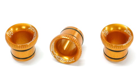

Agora, se você tiver uma compressão adequada, e ainda precisa de algum ajuste mais fino em situações de menor densidade do ar, é aqui onde ao diferentes tamanhos das Venturis podem ajudar.
No motor de rc um venturi funciona no princípio do vácuo: o ar passa pelo venturi, o motor acelera e cria um vácuo na área do spraybar.
Este vácuo puxa o combustível a partir da agulha do spraybar e enche o cárter com uma mistura de ar e combustível, em situações de densidade muito baixas, menos ar passa através do venturi e é gerado menos vácuo na área do spraybar. Isso reduz portanto o combustível que é puxado através dele, podendo a mistura tornar-se muito magra.
Existe uma maneira de compensar isso: Mude para um venturi com uma área menor.
Quando você tem uma menor área de venturi, a velocidade do fluxo de ar através do venturi é aumentada. Isso também aumenta o vácuo na spraybay, que, por sua vez, puxa mais combustível.
Obviamente, você tem que experimentar para saber qual o tamanho do Venturi melhor se adequa a sua situação ambiental.

Venturi - Diferentes tamanhos, para que servem?
