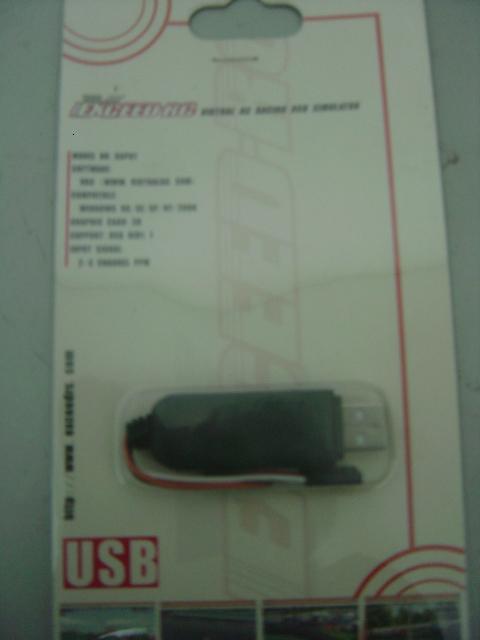

Re: PPM e PCM
bom,o adaptador é esse aí, meu amigo tem um outro que os fios são diferentes...
o adaptador é disposto de um par de conectores pra ser ligados no receptor sendo que :
um deles tem tres fios : preto ,branco e vermelho
o outro tem apenas um fio laranja
eu estou me virando aqui com um radio AM ,mas acho que com o 2.4gh ficaria melhor
pesquisando eu vi que o que tem dois conectores com 3 fios cada são 3NT type , no caso do 4PK do nosso amigo ,deve ser pq o radio envia o sinal do mesmo tipo ,ou seja PPm e PCM, eu tenho um sanwa MX 3G e não funciona tbm..só funciona em um dos canais (o conector que tem 3 fios) o fio sozinho ,não funciona e não teria como ligar errado pois seria muita loucura o terceiro canal funcionar como acelerador por exemplo...

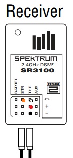

Re: PPM e PCM
o fio preto e vermelho é de alimentação elétrica, não seria necessário ambos fios terem ele.... o branco e no caso o laranja isolado é o de sinal. o que pode existir de dar problema seria o modo HRS, mas todos os radios HRS tem como configurar para uso de servos normais....
PPM e PCM são tipos de modulações entre o radio e receptor, não interfere o modo de operação dos servos, ou no caso do adaptador usb.
poste uma foto com o adaptador usb ligado no seu receptor 2.4ghz para gente ver. e informe o modelo do mesmo (SR3000?).

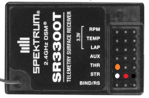

Re: PPM e PCM
o meu é o 3300T ,instalando conforme o diagrama o volante fica no gatilho e o volante do controle fica inutilizado :O
instalando ao contrario ,o volante responde normal e o gatilho fica inutil

Re: PPM e PCM
então o conector com fios é o canal do stearing(volante), o conector com fio laranja seria o trhottle(acelerador), e como o aceleredor que não esta funcionando, (no outro funciona), e ao ligar ao contrario os comando do acelerador é reconhecido, resta saber se o conector com o fio laranja esta realmente no lugar certo. com o fio laranja ao lado do branco, do outro conector.

Re: PPM e PCM
humm..fiz conforme o diagrama e o canal do acelerador fica sem sinal
sera alguma regulagem no radio?
talvez aqueles parametros medidos em 11.1s 5,5s ??

Re: PPM e PCM
5.5ms é equivalente a HRS.. Só para servo digital, ou podes queimar o equipamento que será ligado naquele canal.
