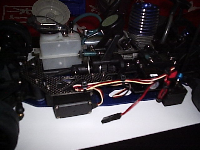

TENHO UM FW05, MODIFIQUEI ELE, COLOCANDO O UPER DECK EM CARBONO E DECK DO RECEPTOR EM CARBONO, PORTANTO ELIMINEI O CONVENCIONAL QUE ERA TODO FECHADO.
FIZ TODA A FIAÇÃO DOS SERVOS, RECEPTOR, PACK DE BATERIAS E CHAVE LIGA DESLIGA COM CINTA DE NYLON, FICOU BOM MAS NÃO ME AGRADOU.
QUERIA SABER O SEGUINTE, ESTOU PENSANDO EM MEXER NO COMPRIMENTOS DOS CABOS OU SEJA CORTÁ-LOS E DEIXÁ-LOS NO COMPRIMENTO IDEAL.
A PERGUNTA É, SE EU QUISER VOLTAR PRO TAMANHO NORMAL CONSIGO ENCONTRAR ESTES CABOS?

Surfista,
Eu não cortaria. Dá uma olhada nesse artigo aqui:
http://www.rcmasters.com.br/index.php?n ... le&sid=141
Abraços,
Cariocap
Abraços,
Cariocap

O fio dos servos pode cortar sim...
Mas o preço destes cabinhos é meio salgado na minha opinião...
Custam em média R$15,00 !!!
Re: FIAÇÃO DOS SERVOS E CHAVE LIGA DESLIGA
Um trampinho bem feito, seria vc cortar o cabo e ressoldar no servo, deixando-o do tamanho que queira e sem emendas..
Como o Denis falou, é possível achar esses cabos em lojas de modelismo, mas o preço é caro. Os cabinhos mais comuns como os de 2 fios de bateria vc acha com mais facilidade.

CARIOCA VALEU PELO TOQUE NÃO TINHA VISTO ESTA REPORTAGEM.
DÊNIS E CASSIO, VALEU PELA DICA, HJ VOU VER O Q VOU FAZER, SE CORTO OU SE FAÇO COMO NA REPORTAGEM POSTADA NO SITE.
VALEU PELA AJUDA.
VALEU PELA AJUDA.

se voce guardar o pedaço cortado, sem crise, depois é só recolocar, ou encontra por aí extensão pra servo futaba de 50cm que dá pra refazer uns 3 servos e não é tão caro !
Sabe o flat cable do computador? Que é todo cinza? Tem lugar que vende esse cabo com cada fio de uma cor. Aí é só destacar de 3 em 3 fios.
Outras sugestões:
Cabo de mouse velho
Cabo de carregador de celular (alguns vem com 3 fios dentro)
Cabo de fone de ouvido (todos tem 3 fios)
Cabo de headphone
Cabo paralelo de impressora com fios torcidos.
Aí é só soldar na posicao certa nas 2 pontas, e usar termocontratil.
Outras sugestões:
Cabo de mouse velho
Cabo de headphone
Cabo é o de menos realmente.. mas o problema maior são os conectorzinhos...Hilarinho escreveu:Sabe o flat cable do computador? Que é todo cinza? Tem lugar que vende esse cabo com cada fio de uma cor. Aí é só destacar de 3 em 3 fios.
Outras sugestões:
Cabo de mouse velho
Cabo de headphone
Facil de achar tbm...
Alguns conectores pra placas eletronicas tem 3 buracos. Por exemplo, os conectores dos botoes e leds frontais de placa-mãe. A maioria tem 2 buracos (LEDs) mas existe de 3 tbm.
Alguns chicotes de usb e fone de ouvido frontal tbm serve.
Inclusive já vem com os cabos prontos
Achei um perdido aqui (de botoes velhos) Ficou perfeitcho.
outro jeito é pegar o conector de outros cabos e cortar... tem de:
-Cabo de energia do drive de disquete.
-Cabo de cooler com 3 fios
-Conector interno de mouse

Indicação a todos entao... comprei extensões de 15cm por 5 reais cada uma... o mesmo vendedor faz outras extensões e vende o fio sem conectores por 5 reais o metro
http://produto.mercadolivre.com.br/MLB- ... xtenso-_JM
Veja os outros produtos dele tambem...
