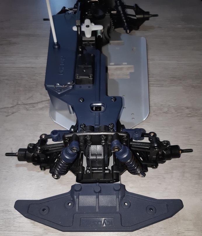

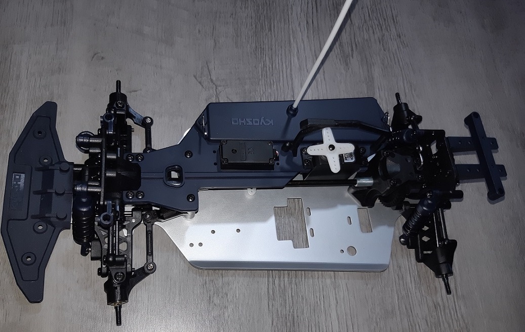

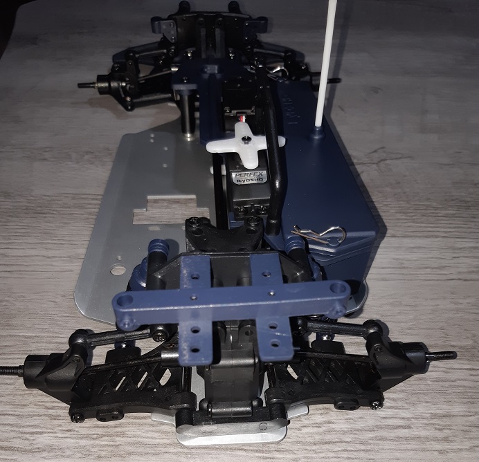

Oi, Agradecido pela ajuda, Eu li durante a semana, mas estou respondendo só agora, correria, durante a semana é correria hehe.
Remontei todo ele, vou postar umas fotos, e atualizar a lista do que necessito
Devido a não ter o motor ainda, não parafusei o tanque de combustivel.
As rodas ainda não chegaram hehe

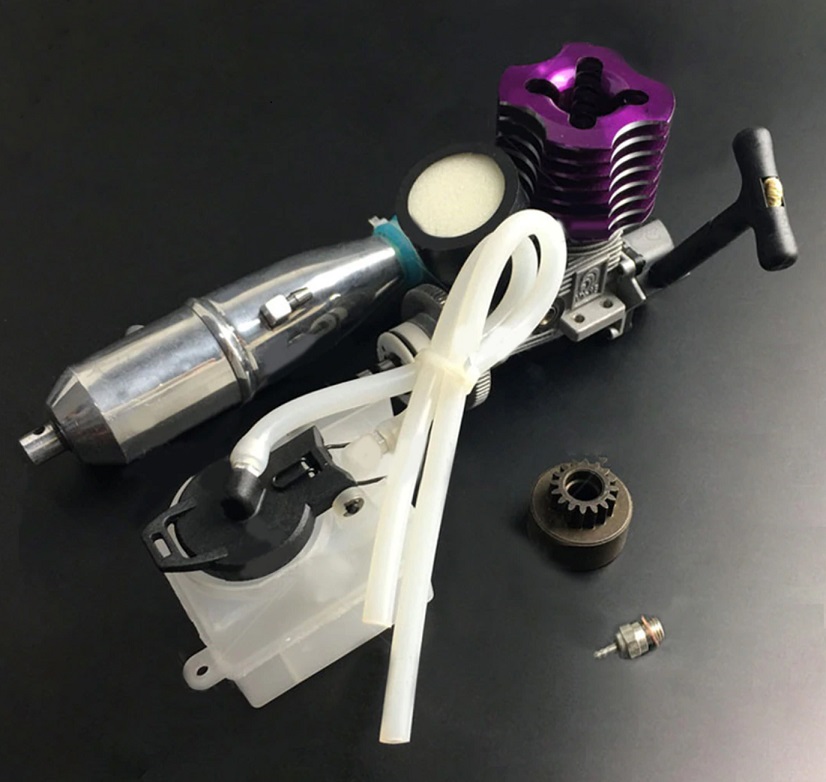

sobre o motor, Consegui achar na OLX um Kyosho GX-12 Novo da coleção ainda, paguei R$ 390, e veio com uma vela já.
o VX-18 do aliexpress seria este da img abaixo, mas como consegui um gx-12, peguei o gx-12 mesmo pois achei melhor quee não necessito fazer adaptações nem nada. A lista atual esta assim
