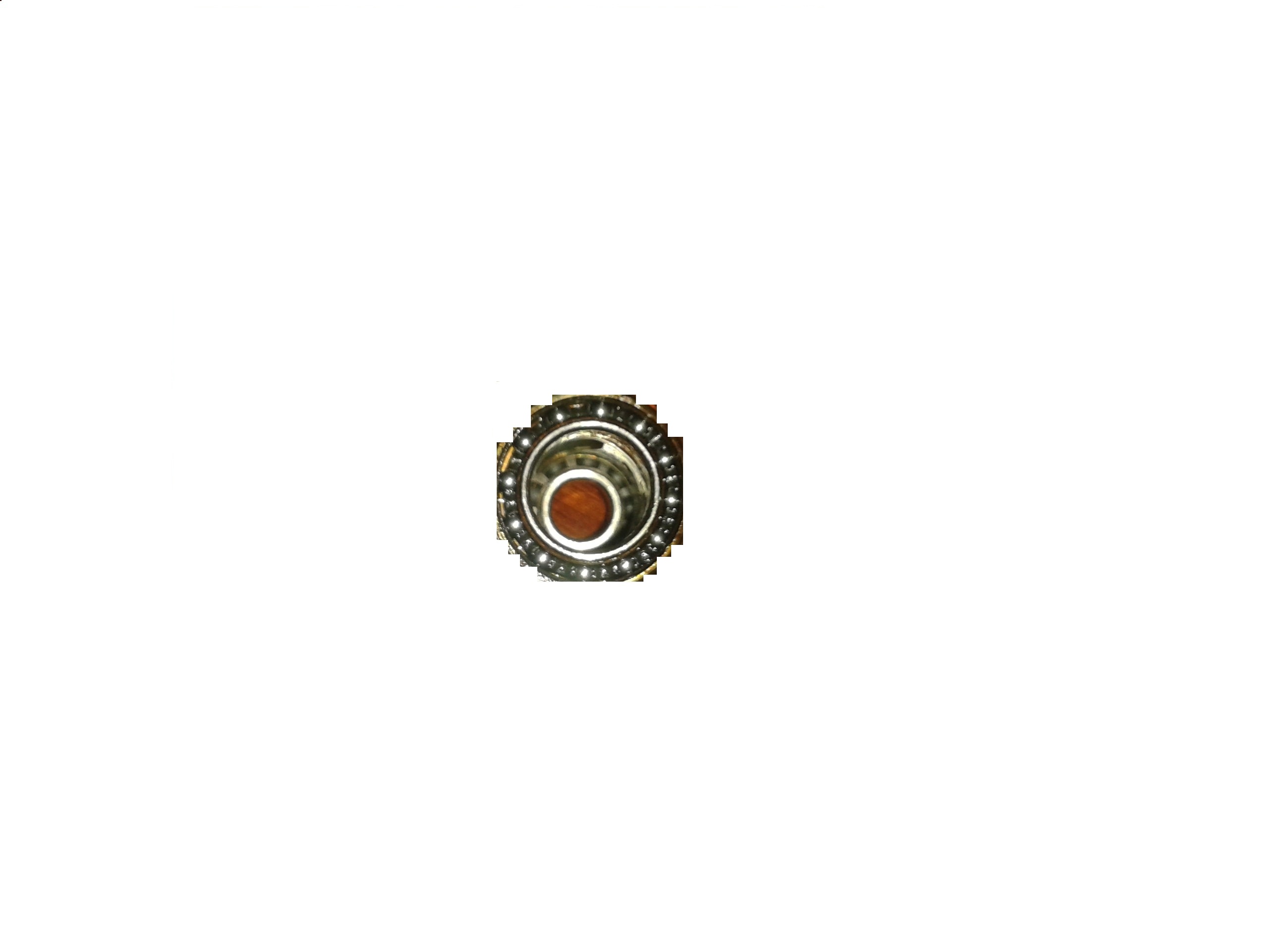

ROLAMENTO DO MOTOR TRAXXAS REVO 3.3
Olá galera eu desmontei o motor da minha revo hoje por completo e visualizei os rolamentos internos do mesmo. Um deles está mostrando as esferas porém eu não sei se é normal ou não pois é a primeira vez que desmonto um motor por completo. Estou postando uma foto para que vocês possam me ajudar.
Valeu
Valeu
- 1.jpg (126.16 KiB) Exibido 1077 vezes
Re: ROLAMENTO DO MOTOR TRAXXAS REVO 3.3
ta tudo ok fi
