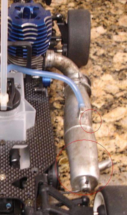

Minha pipa está bem amassada. Como eu faço pra desamassar?
É da OS modelo T-1040

primeiro, tire ela do carro... encha ela de agua, tampe bem todas as saidas e bote no congelador e deixe por umas 48hs pra garantir o congelamento total da agua...

rpilagallo escreveu:primeiro, tire ela do carro... encha ela de agua, tampe bem todas as saidas e bote no congelador e deixe por umas 48hs pra garantir o congelamento total da agua...
Isso não estraga a pipa? Tem uma parte conica dentro dela, se fazer isso que você está dizendo acho que vai deformar esse cone, ou não? To com medo de fazer isso e piorar

Opa, não estraga não, vai por mim, da certo mesmo... Experiencia propria.

Eu acho que do congelador pode funcionar, mas o problema a meu ver quando estava lendo e conversando com algumas pessoas era relacionado as cameras internas da pipa....estou errado?

Não está errado não, mas a agua vai ocupar todos os espaços, inclusive entre a camara e a pipa, assim mantendo o espaço original

esse esquema da pipa da certo sim... mas não espere que só desamasse o lugar amassado... a pipa vai inchar toda fica que nem aquelas pernas de velhas gordas com varises rsrsrsr

O esquema realmente funciona...
Mas tem que vedar bem todos os buracos para segurar a pressão...
Pode-se colocar tire-wraps(lacres nylon) onde não está amassado para evitar que estufe.

uhauhauahauahauahau, pernas de velhas gordas é boa uahauhauaahu.... Cara, eu fiz numa pipa minha que tinha virado nada mais, nada menos que "pastel"! e voltou bastante, mas não a ponto de estufar ela... Ela ficou meio oval, não voltou como era originalmente, mas da pra usar...

com o q eu posso vedar as saidas da pipa?

pedaços de rolha (cortiça) vão mto bem !

É disso que eu tenho medo. Vai que detone comprima depois essas cameras, mas segundo rpilagallo fica sussu... pois a agua vai ocupar a parte de fora da camera, mantendo seu formato normal
Em breve eu coloco uma foto com o resultado
