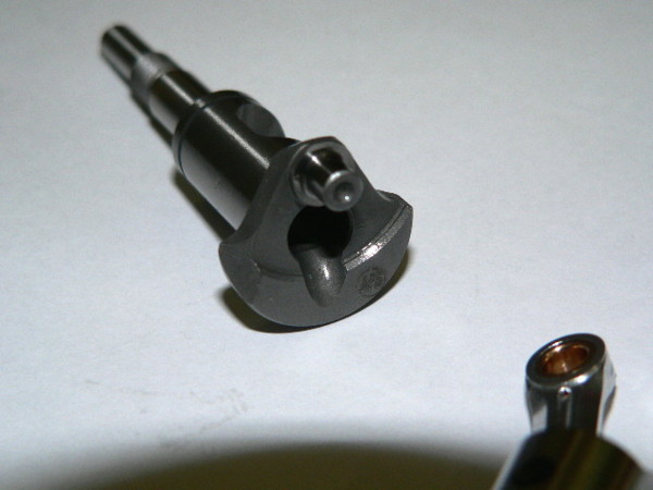

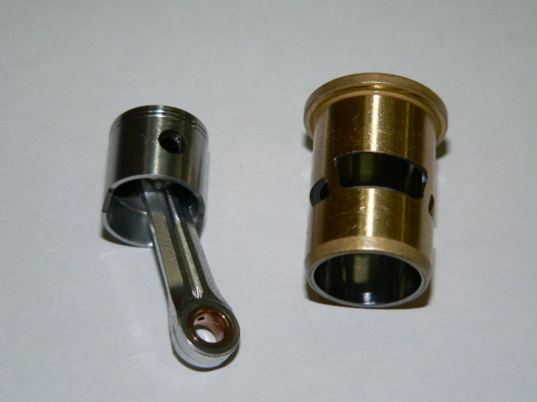

Desmontei o Ninja e tirei algumas fotos. Estou postando aí para o pessoal dar uma olhada.
Abri o motor antes de amaciar para verificar se estava "limpo". Como não tinha tido nenhum motor da marca até então, resolvi abrir para não arriscar fazer-lo funcionar e ter algumas rebarbas, hehehe. Pude notar que o motor é bem "limpinho" por dentro. Olhei, olhei e só achei uma minuscula limalha de alumínio sobre a biela. Não sei se é com todos ou fui sorteado, mas vai ai a dica de abrir antes de amaciar.
Algumas observações:
- O acabamento interno do bloco é impecável
- A biela é uma ignorância de robusta, hehehe
- Gira não tem a gota de silicone
- O topo do pistão é "chapado". Não tem aquele rebaixo...
Bom, amanhã devo monta-lo e amaciar o bichinho... aí poderei opnar sobre a performance. Mas se alguem já fez e quiser adiantar para nós, fique a vontade.

já era o suficiente para vc ter tido uma bela dor de cabeça. é extremamente correto desmontar o motor para dar uma checagem e uma lavada.Capasciuti escreveu:achei uma minuscula limalha de alumínio sobre a biela.
no Japão a Mugen queimou o filme com o Ninja, , na época que lançaram o .21, que tava dando problema de trincar o pistão , a Mugen pisou na bola ao dizer que a garantia não iria cobrir uma vez que foi funcionado uma vez o motor. passou quase um ano depois disso, e o resultado que o MR12 foi lançado a 1 mes e não vi nenhuma pessoa ainda com este motor, em uma loja aqui perto, no lançamento tinha umas caixas la na vitrine, tava la ainda..desprezível a atitude da marca em relação a assistência técnica posterior...

Recebi um NInja aqui para Tunar, e achei um motor simples, pra falar a verdade esperava mais desse motor.Com excessao dos materiais aplicado na tampa do carter e no gira. de resto me parece mais um LS3,com uma roupa diferente .
Estarei postando aqui umas fotos apos a Tunagem....
Recebi tb um PLUS 3SCT , e a diferenca interna e muito grande, o acabamento do NInja otimo mas e simples.
